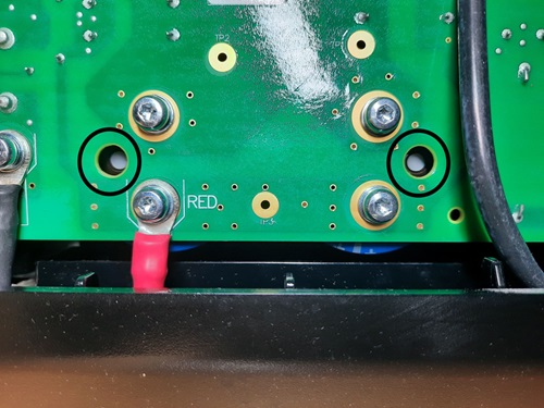

    Nota:
    Certifique-se de que o ponto de polaridade branco em cada capacitor esteja alinhado com o orifício de observação na PCB de alimentação.
    A imagem mostra o painel de alimentação com os pontos alinhados.
