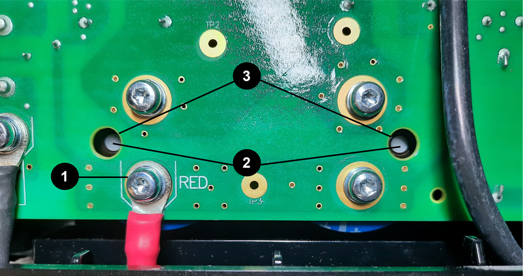

  2. Gire cada capacitor até que o ponto de polaridade fique alinhado com o orifício de observação da Placa de circuito impresso (PCB) de alimentação.
    Veja a figura encontrada nesta seção.
  3. Prenda os capacitores na PCB de alimentação com os quatro parafusos de montagem.
    Prenda o cabo do transformador ao local do RED. Comece a colocar manualmente os quatro parafusos, depois aperte para ajuste de torque de 2,3 N∙m (20 libras-força/pol).
    A imagem mostra a parte traseira da placa de controle mostrando os pontos de inserção do capacitor.
    1 Cabo do transformador
    2 Ponto de polaridade
    3 Orifício de observação
