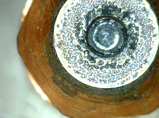

  • Se o diâmetro do ponto de erosão do eletrodo se estender para além do háfnio, como mostrado, troque o eletrodo e o bico.Eletrodo usado com ponto de erosão normal que se estende além do háfnio.
  • Caso veja um ponto de erosão assimétrico, com bordas ásperas, e a face do eletrodo estiver áspera, troque o eletrodo e o bico. Sempre substitua o bico junto com o eletrodo.Eletrodo usado com ponto de erosão não simétrico.
