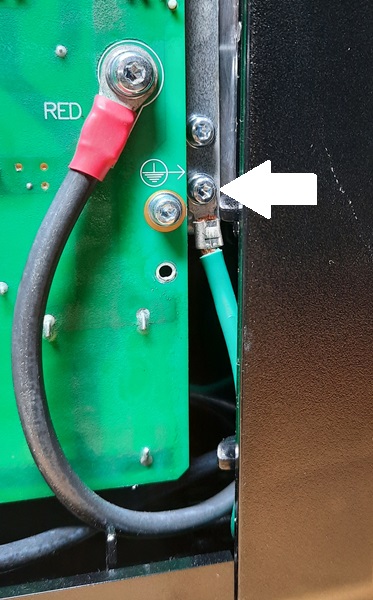

  5. Измерьте сопротивление между питающими проводами и заземлением, чтобы убедиться в том, что измеренное значение соответствует разомкнутому контуру.
    • Для всех моделей убедитесь, что сопротивление от входа до заземления составляет более 20 мегаомов (МΩ).
    • При отключении от сети электропитания и установке выключателя источника тока в положение ВЫКЛ (O) все контуры должны определяться как разомкнутые.
    • Приведенные значения электрических параметров имеют допуск ±25 %. Однако этот диапазон приводится только в справочных целях. В зависимости от типа мультиметра и полярности, применяемой в ходе снятия показаний, возможен широкий диапазон значений сопротивления.
    Изображение показывает, где можно найти заземление.
