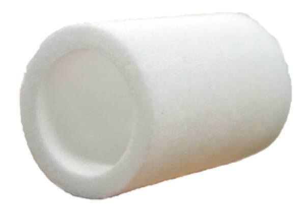

  1. Проведите осмотр фильтровального элемента встроенного воздушного фильтра источника тока.
    На изображении показан чистый фильтровальный элемент.
  2. Замените фильтровальный элемент, если он загрязнен.
