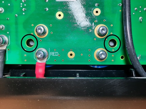

    Прим.:
    Убедитесь, что белая точка полярности на каждом конденсаторе совмещена со смотровым отверстием на плате питания.
    На изображении показана плата питания с совмещенными точками.
