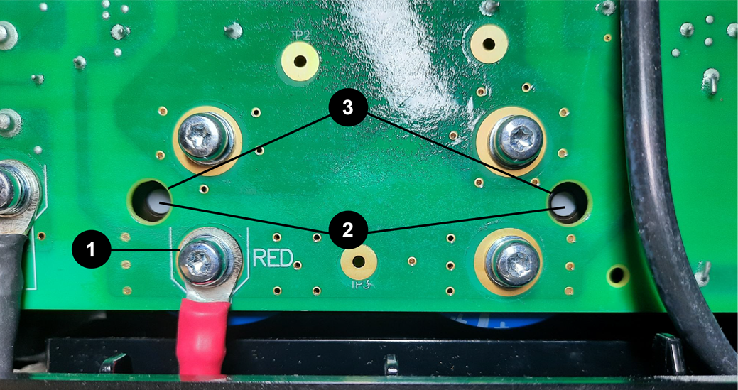

  1. Установите новые конденсаторы со стороны вентилятора источника тока системы плазменной резки.
    См. рисунок в этом разделе.
  2. Поворачивайте каждый конденсатор, пока точка полярности не будет совмещена со смотровым отверстием на Печатная плата (PCB) питания.
  3. Закрепите конденсаторы к PCB питания с помощью 4 крепежных винтов.
    Зафиксируйте провод трансформатора в месте, обозначенном RED. Закрутите 4 винта от руки, после чего затяните их с усилием 2,3 Н∙м (20 фунт-дюйм).
    На изображении показана обратная сторона платы управления с указанием мест установки конденсаторов.
    1 Провод трансформатора
    2 Точка полярности
    3 Смотровое отверстие
