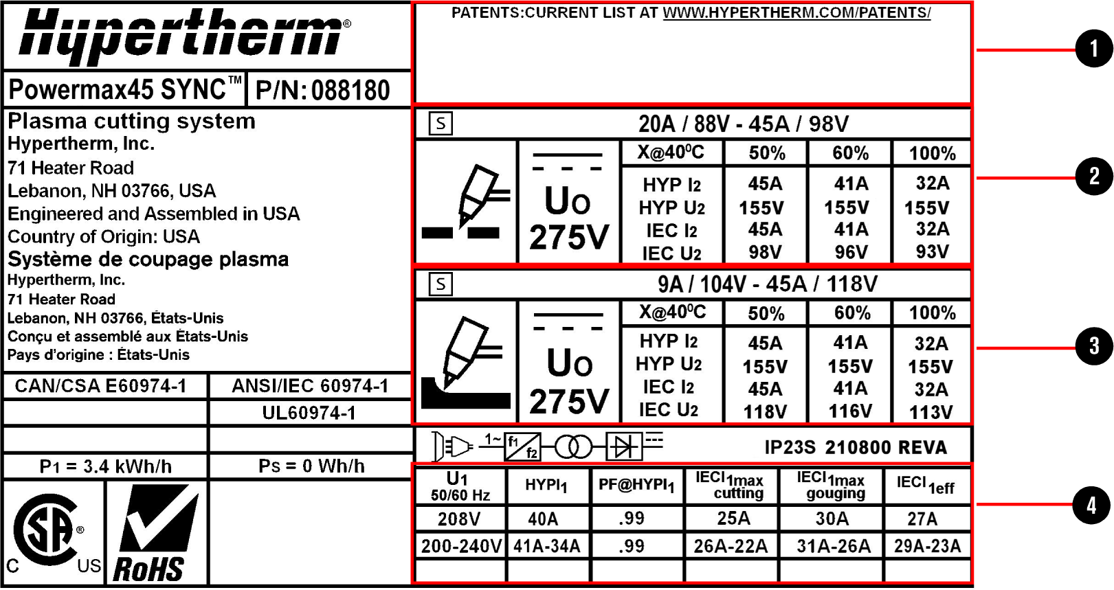

Veri plakasında sistemin teknik özellikleri
Plazma güç kaynağındaki veri plakasında iki nominal değer seti gösterilir: biri Uluslararası Elektroteknik Komisyonu (IEC) için ve biri Hypertherm® için.
  • HYP değerleri Hypertherm plazma güç kaynağı değerleridir. Bunlar, Hypertherm kurumsal testlerine göre sistemin kapasitesini gösterir.
  • IEC değerleri sistemin IEC standardı 60974-1’in gerekliliklerini yerine getirmesi gerekli olan minimum değerlerdir.
CSA ve CE/CCC veri plakaları arasında küçük farklılıklar vardır.
Şekil 1. CSA veri plakası örneği
Resimde, farklı bölümlere işaret eden çağrıları olan bir veri plakası örneği gösteriliyor.
1 Seri numarası, barkodu ve üretim tarihi
2 Plazma kesme nominal değerleri
3 Plazma oluk açma nominal değerleri
4 Plazma güç kaynağı nominal değerleri
HYP
Hypertherm kurumsal değer
IEC
IEC değer
I1
Giriş akımı (A)
I2
Konvansiyonel kaynaklama akımı (A)
PF
Güç faktörü
U0
Nominal yüksüz gerilim
U1
Giriş gerilimi (V)
U2
Konvansiyonel kaynaklama gerilimi (V)
X
Devrede kalma (%)
