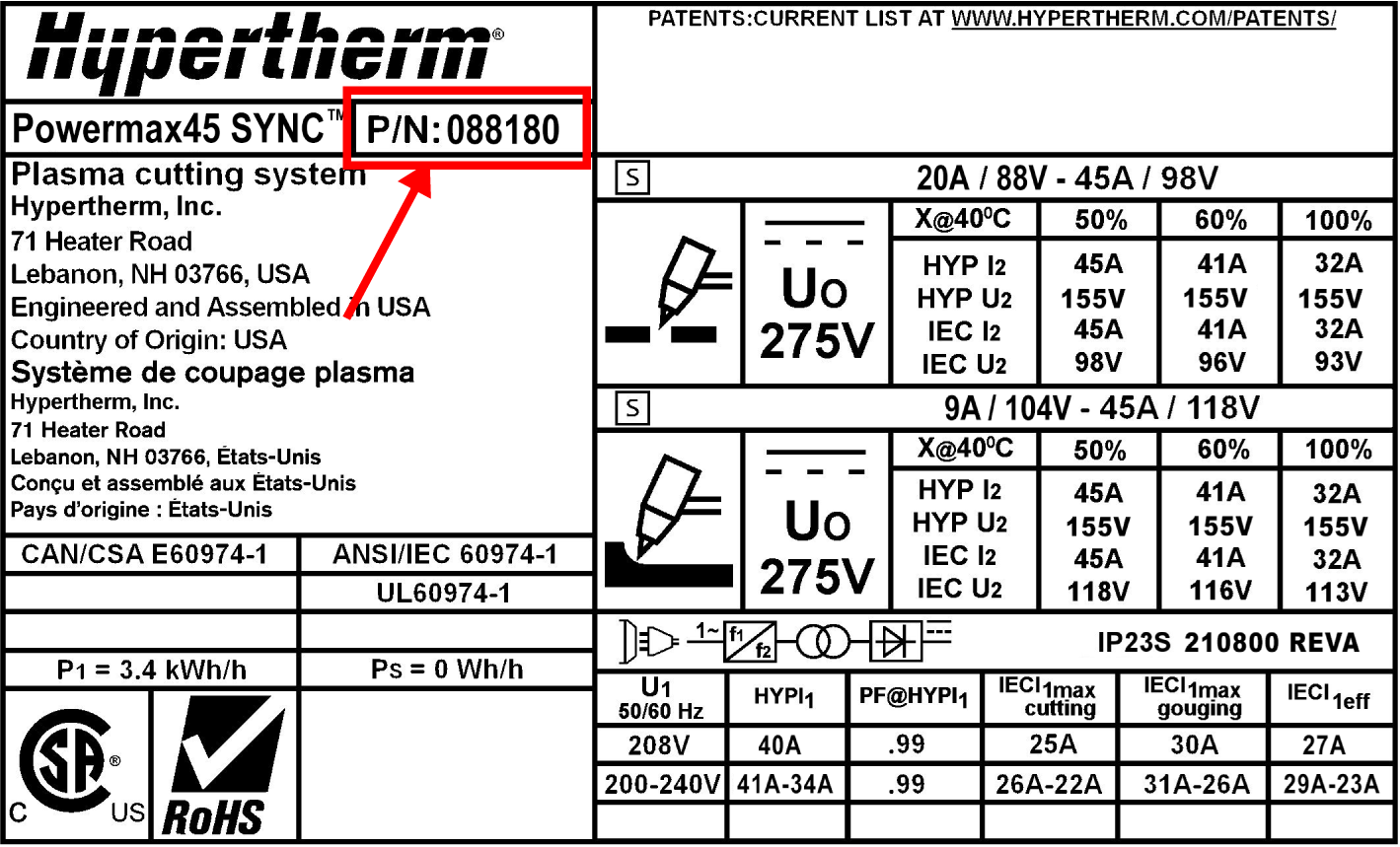

Plazma güç kaynağınızın parça numarası veri plakasının en üstündedir.

Plazma güç kaynağındaki veri plakasında iki nominal değer seti gösterilir: biri Uluslararası Elektroteknik Komisyonu (IEC) için ve biri Hypertherm® için.

Hypertherm® giriş akımı değerlerini kullanarak güç bağlantısı ve kurulum talimatları için iletken boyutlarını belirleyebilirsiniz.
