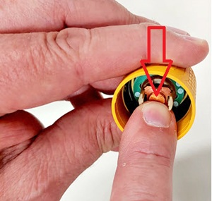

  • Kronu inceleyin. Kron, kartuş içindeki, kare şekilli bakır parçadır. Kronu alta itin ve sonra yaydaki gerilimi gevşetin.
    Bu resimde, kronun yeri gösteriliyor.
    İyi durumdaki bir kron, başlangıçtaki konumuna geri döner. Kron alt konumda kalıyorsa kartuşu dikkatli bir şekilde sallayın. Kron alt konumda kalmaya devam ediyorsa kartuşu değiştirin.
