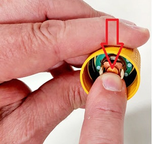

  • 检查铜棒。 铜棒是指一体式快换割嘴内的方形铜棒。向下推铜棒,然后释放弹簧张力。
    该图显示铜棒的位置。
    状况良好的铜棒将返回其起始位置。如果铜棒仍处于底部位置,则小心地摇晃一体式快换割嘴。如果铜棒继续处于底部位置,则更换一体式快换割嘴。
