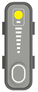

该图显示割炬 发光二极管亮起黄色。
黄色
存在 TSO 状态。 会。这些故障会阻止割炬启动等离子弧。在某些情况下,您可以再次启动割炬并继续切割。
