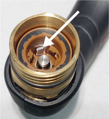

  6. 如果可能,使用已知可正常工作的其他割炬进行测试。
  7. 按下割炬头中的柱塞,然后释放。
    该图显示割炬头中的柱塞。
  8. 如果柱塞可自由移动并返回到其起始位置,请联系您的经销商或授权维修厂。
