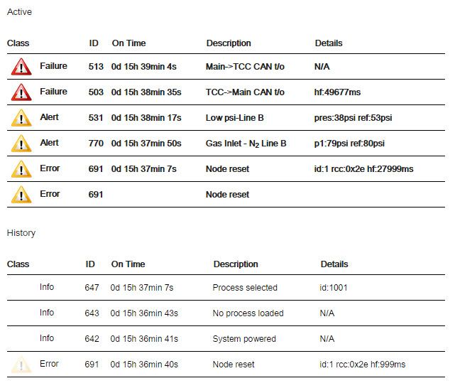

在该屏幕中,您可以监控激活诊断代码并查看诊断代码历史记录。

有四种类别的代码:信息、警告、错误和故障。如需有关定义的信息,请参阅 诊断代码。
