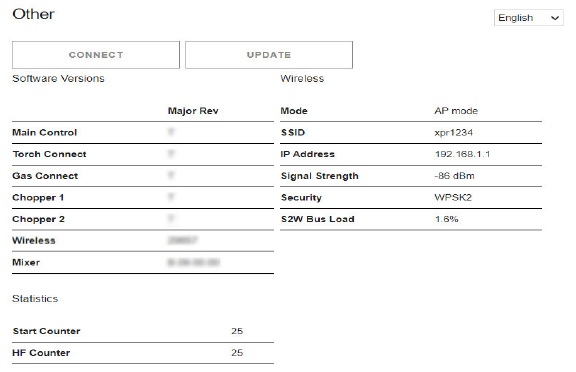

其他屏幕
在该屏幕中,可以查看软件版本并监控无线连接的状态。也可以选择 Configure(配置)、Connect(连接)和 Update(更新)指令。
- 配置
可以在该屏幕中更改连接名称、受限的 AP(接入点,Access Point) 密码、受限的 AP 互联网协议 (IP) 地址或设置密码。
- 不过,在该屏幕中任何字段均不能使用特殊字符。
- 连接名称的长度不得超过 32 个字符。
- 密码长度必须介于 8 到 20 个字符之间。
- 密码区分大小写。
- 连接
- 可以在该屏幕中更改客户端设定并连接到其他网络。有关如何执行此操作的信息,请参阅 使用网络模式连接。
- 更新
- 可以在该屏幕中更新 Web 界面和固件。有关如何执行此操作的信息,请参阅 CNC Communication Protocol for the XPR Cutting System《XPR 切割系统的 CNC 通信协议》(809810)。
注:
不同型号的 XPR® Web 界面会显示不同的字段。此处所显示的屏幕仅供参考。
