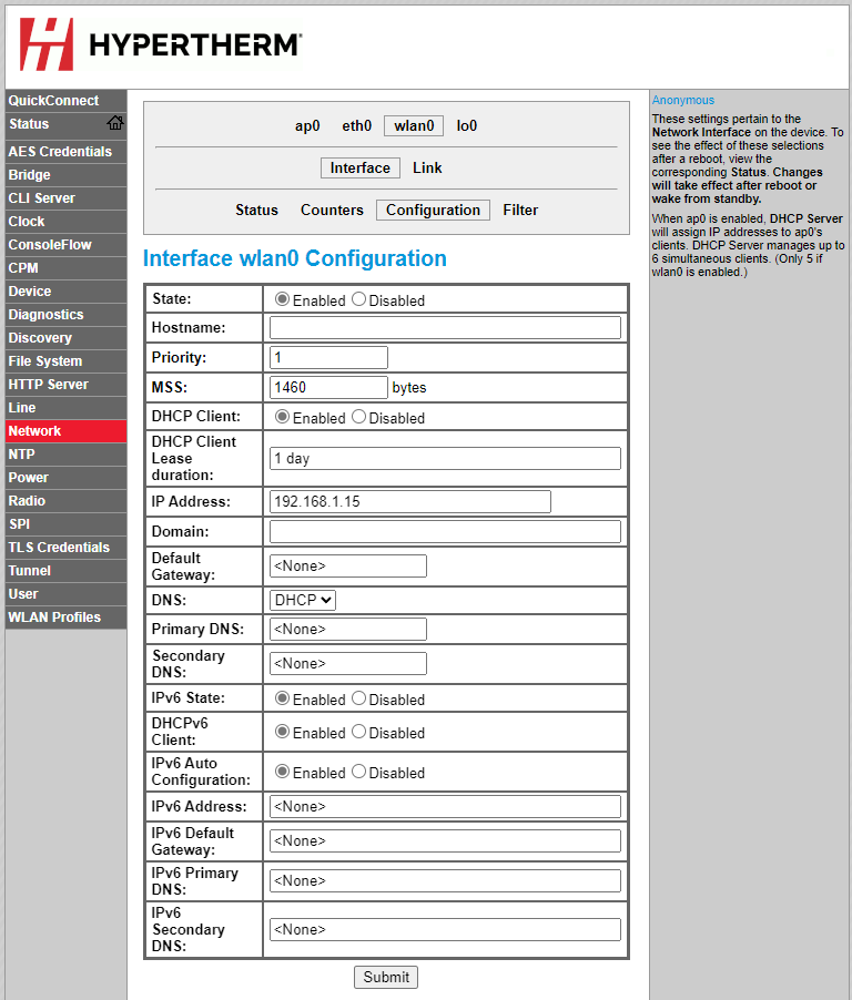

更改网络设置
可以在 Device Setup(设备设置)页面中更改网络设置。
  1. 在 Device Setup(设备设置)屏幕,选择 Network(网络) > wlan0 > Interface(接口) > Configuration(配置)
    在 Device Setup(设备设置)屏幕,选择 Network(网络)、wlan0、Interface(接口)、Configuration(配置)
  2. 在 Interface wlan0 Configurations(接口 wlan0 配置)字段中更改设置。
  3. 确保所有设置正确,然后选择 Submit(提交),以保存并应用这些设置。
  4. 切断切割系统的电源。
  5. 为切割系统通电。
移除限制,并为切割系统通电后,更改才会生效。
