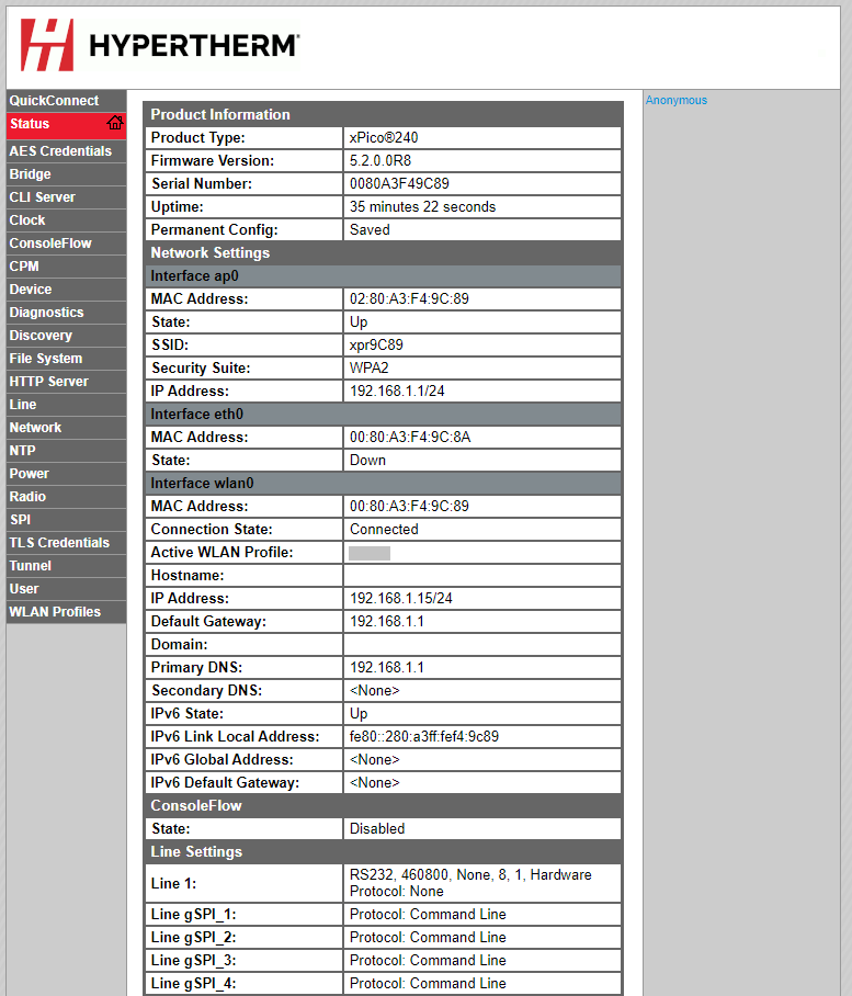

在网络模式中设置完毕后,访问 XPR Web 界面
根据以下步骤访问使用等离子电源 互联网协议 (IP) 地址的 XPR® Web 界面。
Hypertherm® 建议使用 动态主机配置协议 (DHCP) 地址保留(如果在您的路由器中可用)。这可让等离子电源在电力循环过程中保持相同的 IP 地址,无需为无线模块设置静态 IP 地址。
移除限制,并为切割系统通电后,更改才会生效。
