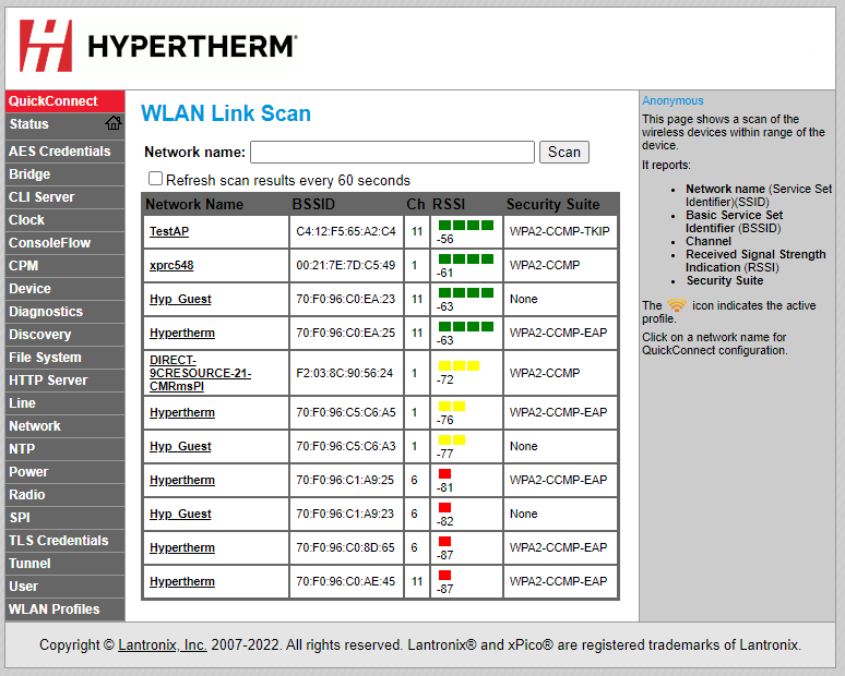

选择该选项后,等离子电源会扫描并显示可用的接入点。
  1. 在 Device Setup(设备设置)屏幕上,选择 QuickConnect。
    在 Device Setup(设备设置)屏幕上选择 QuickConnect。
  2. 在 WLAN Link Scan(WLAN 链接扫描)屏幕上,选择您想要的网络。

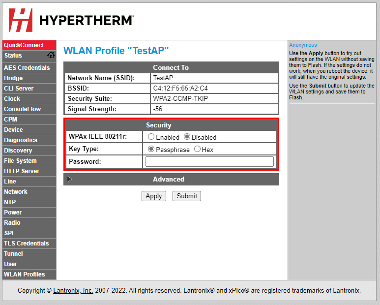

  3. 在 WLAN Profile(WLAN 配置文件)屏幕上,输入网络密码,然后选择 Submit(提交)。
    在 WLAN Profile "TestAP”(WLAN 配置文件“TestAP”)屏幕上输入网络密码。
  • 现已连接成功。
