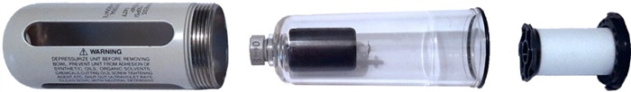

    Das Bild zeigt das demontierte Luftfiltergehäuse.

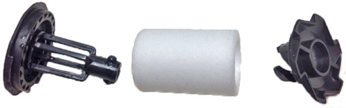

    Das Bild zeigt den von den beiden Kunststoff-Passstücken entfernten Luftfilter.

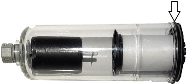

  7. Reinigen Sie das Luftfiltergehäuse, indem Sie Öl, Schmutz und andere Verunreinigungen davon abwischen.
    Anmerkung:
    Gelbe Rückstände auf dem Filtergehäuse können ein Anzeichen dafür sein, dass Öl in die Gasversorgungsleitung gelangt.
  8. Untersuchen Sie den O-Ring und tauschen Sie ihn aus, wenn er Risse oder andere Beschädigungen aufweist.
  9. Setzen Sie den O-Ring oben auf das Filtergehäuse.
    Luftfiltergehäuse (O-Ring markiert).
  10. Setzen Sie das Filterelement in das Luftfiltergehäuse ein.
    Drücken Sie die obere Kunststoff-Armatur nach unten, bis Sie ein Klicken hören.
