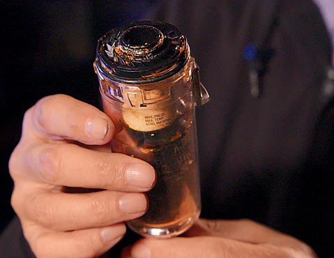

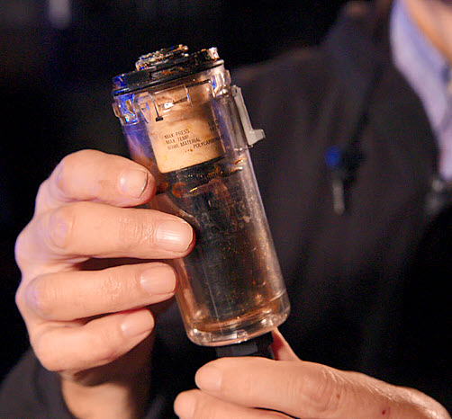

DURCH VERUNREINIGTE, ÖLIGE LUFT KANN DAS LUFTFILTERGEHÄUSE BESCHÄDIGT WERDEN
Manche Luftkompressoren benutzen synthetische Schmiermittel, die Ester enthalten. Ester können das Polykarbonat im Luftfiltergehäuse beschädigen.
Fügen Sie bei Bedarf weitere Gasfilterung hinzu.
Achten Sie darauf, dass auf dem Filtergehäuse und dem O-Ring kein Öl, keine Chemikalien, Schmutz oder andere Verunreinigungen vorhanden sind.
- Verunreinigungen können eine gute Abdichtung verhindern und zu Gaslecks führen.
- Die Verunreinigungen können auch über die Gasleitung zur Plasma-Stromquelle oder zum Brenner gelangen und im Laufe der Zeit Schäden an den internen Komponenten verursachen.
- Vergewissern Sie sich, dass der O-Ring keine Risse oder andere Beschädigungen aufweist.
Reinigen Sie das Luftfiltergehäuse, indem Sie Öl, Schmutz und andere Verunreinigungen beseitigen.
Gelbes Material auf dem Filtergehäuse können ein Anzeichen dafür sein, dass Öl in die Gasversorgungsleitung gelangt.
- Ersetzen Sie bei Bedarf das Luftfiltergehäuse und den O-Ring.
