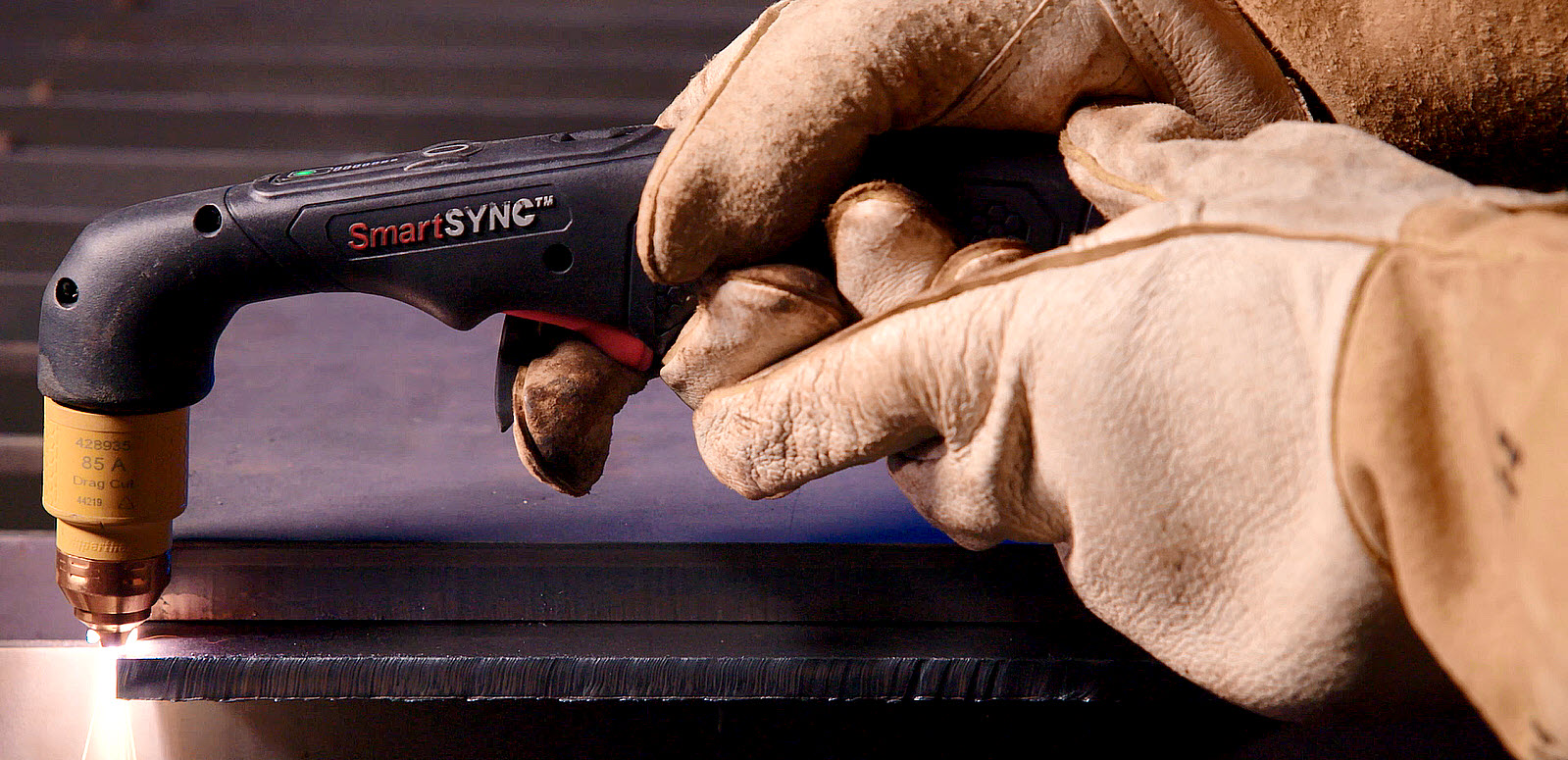

Beginn eines Schnitts an der Kante des Werkstücks
Während des Lochstechens entstehende Schlacke kann die Spitze des Einsatzes beschädigen. Starten Sie nach Möglichkeit den Schnitt an der Kante des Werkstücks, um diesen Schaden zu verringern und die Standzeit des Einsatzes zu optimieren.
  1. Halten Sie die Brennerdüse senkrecht (90°) zur Kante des Werkstücks mit montierter Erdklemme.
    Dieses Bild zeigt einen SmartSYNC-Brenner an der Kante eines Werkstücks.

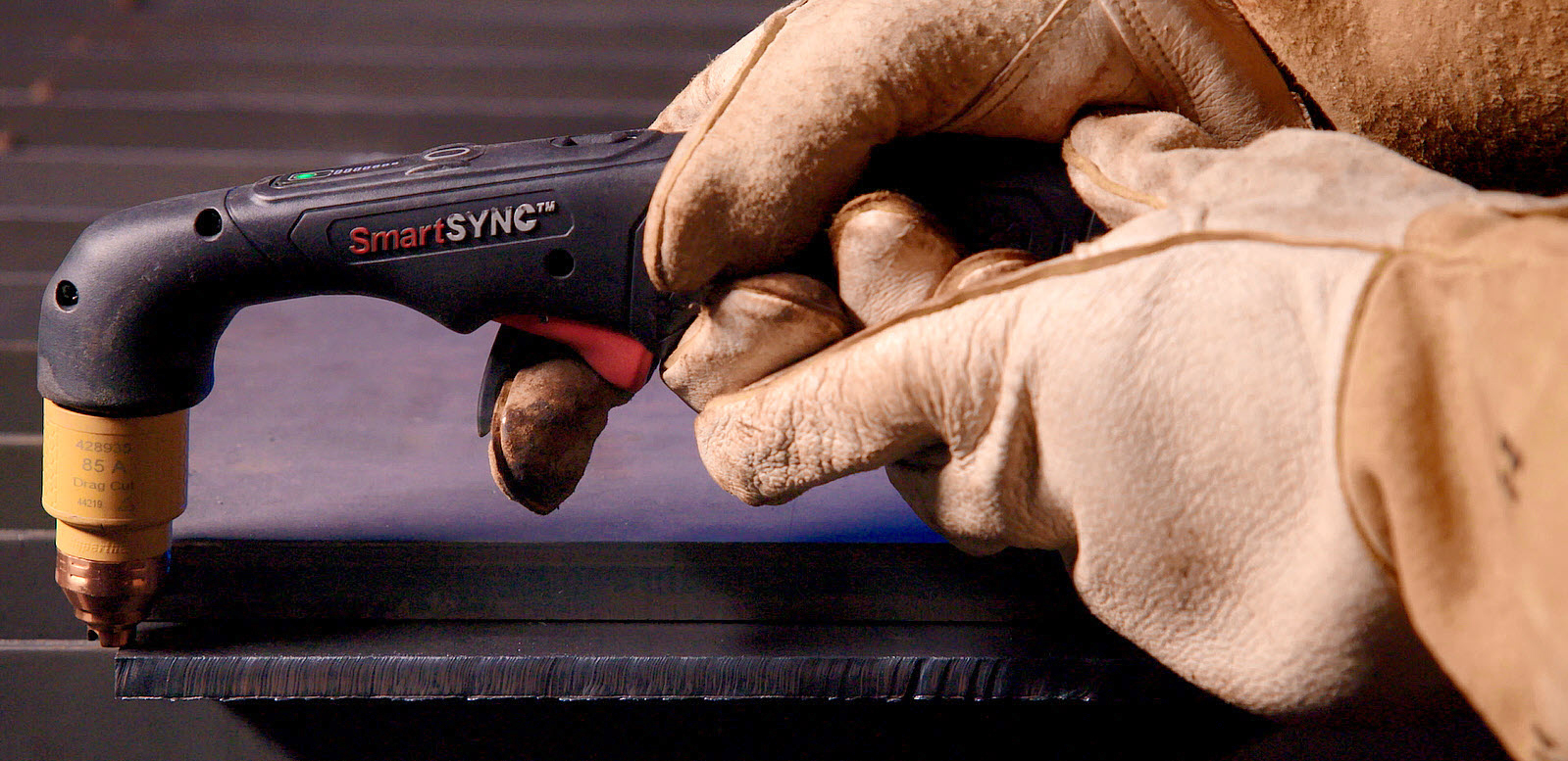

  2. Betätigen Sie den Wippentaster des Brenners, um den Lichtbogen zu starten.
    Halten Sie den Brenner an der Kante kurz an, bis der Lichtbogen das Werkstück vollständig durchschnitten hat.
    Dieses Bild zeigt einen SmartSYNC-Brenner mit einem Plasmalichtbogen.

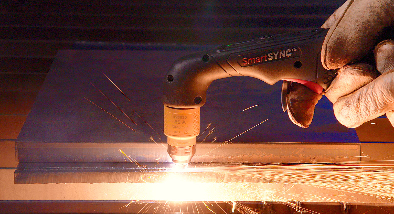

  3. Ziehen Sie den Brenner leicht über das Werkstück, um mit dem Schneiden fortzufahren.
    Arbeiten Sie in gleichmäßigem, stabilem Tempo.
    Dieses Bild zeigt einen SmartSYNC-Brenner, der über das Werkstück gezogen wird.
