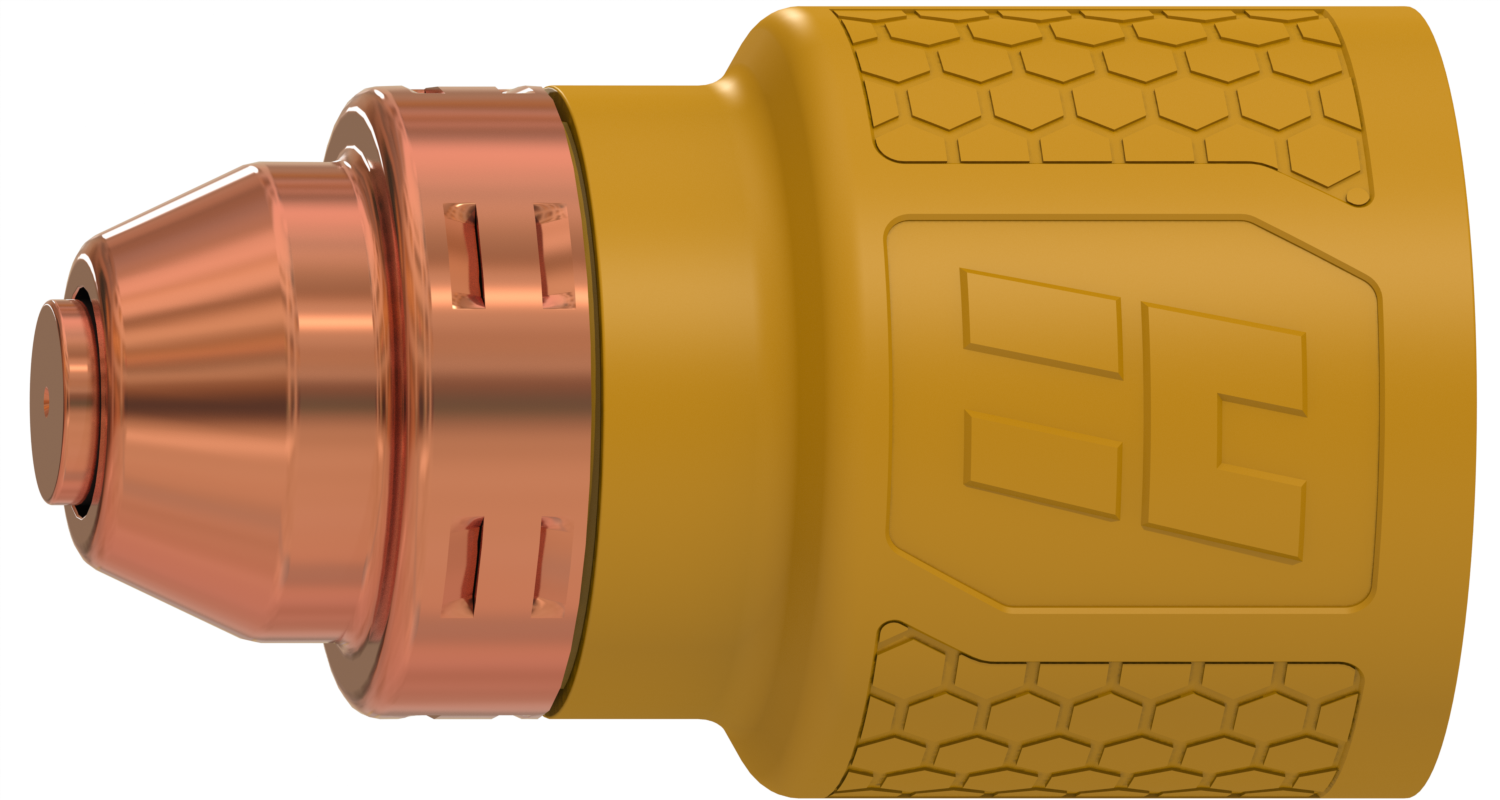

Hypertherm® bietet die folgenden Typen von Handschneide-Einsätzen an, die sowohl mit dem 15°- als auch dem 75°- SmartSYNC® -Handbrenner verwendet werden können.

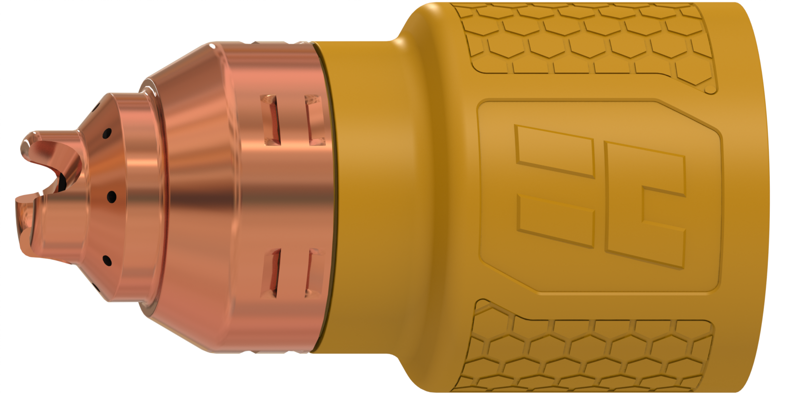

Einsatz-Typ Zweck
Das Bild zeigt einen Schneideinsatz mit Oberflächenkontakt. Schneiden mit Oberflächenkontakt (gelb) Verwenden Sie diese Einsätze zum Ziehen des Brenners über das Werkstück (Schneiden mit Oberflächenkontakt) für das breiteste Spektrum von Schneidanwendungen.
Das Bild zeigt einen FineCut-Einsatz. FineCut® manuell (gelb)
Verwenden Sie diese Einsätze, um eine schmalere Schnittfuge auf dünnem unlegiertem und legiertem Stahl von bis zu 3 mm (10 Gauge) zu erreichen.
Verwenden Sie diese Einsätze auch zum Markieren von unlegiertem Stahl, legiertem Stahl und Aluminium. Siehe Richtlinien für das Markierungsverfahren.
