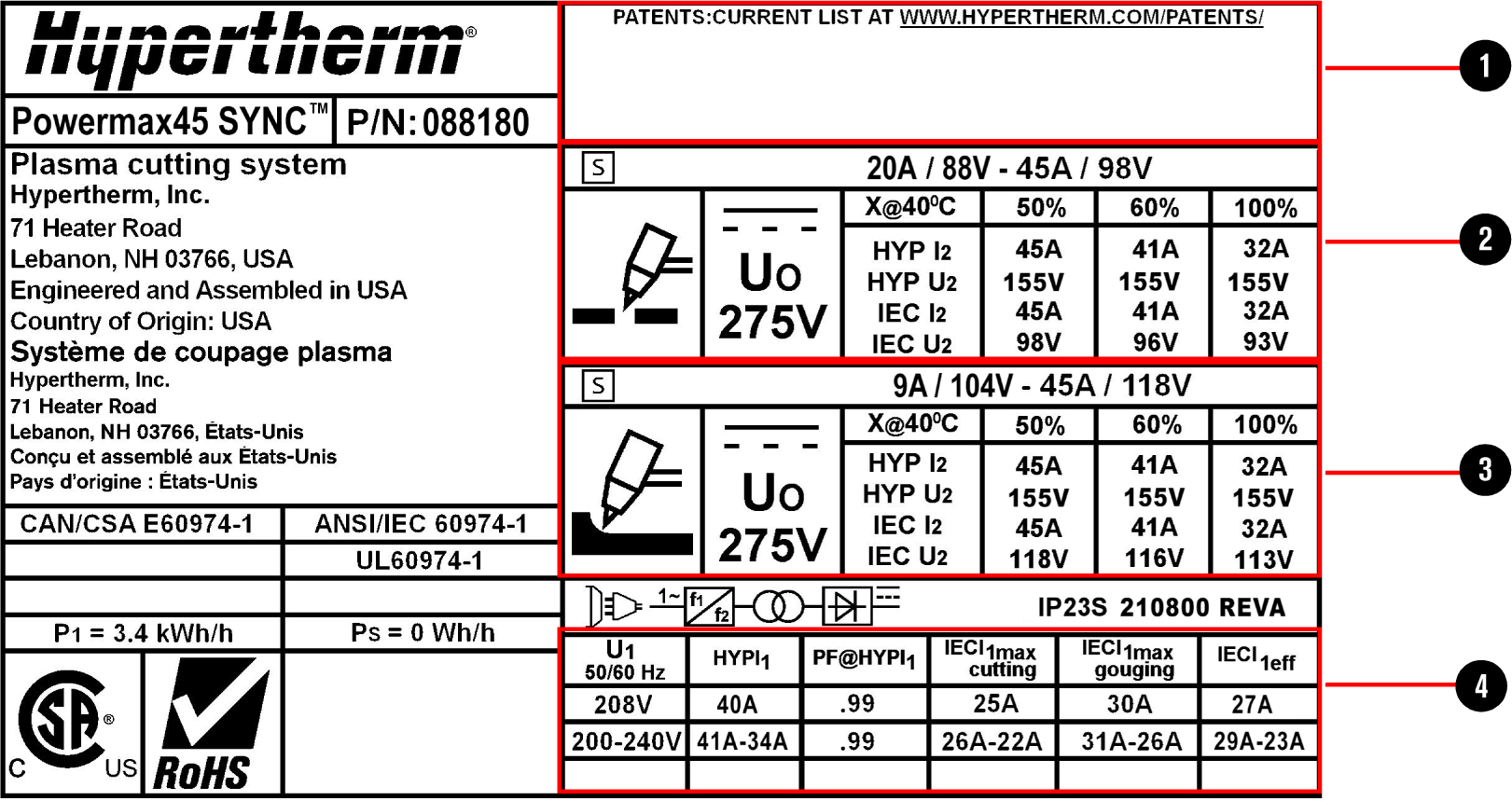

Gerätespezifikationen auf dem Typenschild
Das Typenschild auf der Plasma-Stromquelle enthält 2 verschiedene Leistungsangaben: eine für die International Electrotechnical Commission (IEC) und eine für Hypertherm®.
  • Die HYP -Leistungsangaben sind die Leistungsangaben für die Plasma-Stromquelle von Hypertherm. Sie geben die Leistungsfähigkeit des Geräts nach internen Tests von Hypertherm an.
  • Die IEC -Leistungsangaben sind Mindestwerte, die das Gerät einhalten muss, um die IEC-Norm 60974-1 zu erfüllen.
CSA- und CE/CCC-Typenschilder weisen kleine Unterschiede auf.
Abbildung 1. Beispiel für ein CSA-Typenschild
Das Bild zeigt ein Beispiel eines Typenschilds mit Legende, die auf verschiedene Abschnitte zeigen.
1 Seriennummer, Barcode und Herstellungsdatum
2 Leistungsangaben für Plasmaschneiden
3 Leistungsangaben für Plasma-Fugenhobeln
4 Leistungsangaben für die Plasma-Stromquelle
HYP
interne Leistungsangabe von Hypertherm
IEC
IEC-Leistungsangaben
I1
Eingangsstrom (A)
I2
Konventioneller Schweißstrom (A)
PF
Leistungsfaktor
U0
Nenn-Leerlaufspannung
U1
Eingangsspannung (V)
U2
Konventionelle Schweißspannung (V)
X
Einschaltdauer (%)
