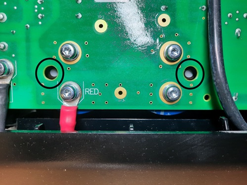

    Anmerkung:
    Achten Sie darauf, dass der weiße Polaritätspunkt auf jedem Kondensator mit dem Schauloch auf der Leistungs-Platine übereinstimmt.
    Das Bild zeigt die Leistungsplatine mit ausgerichteten Punkten.
