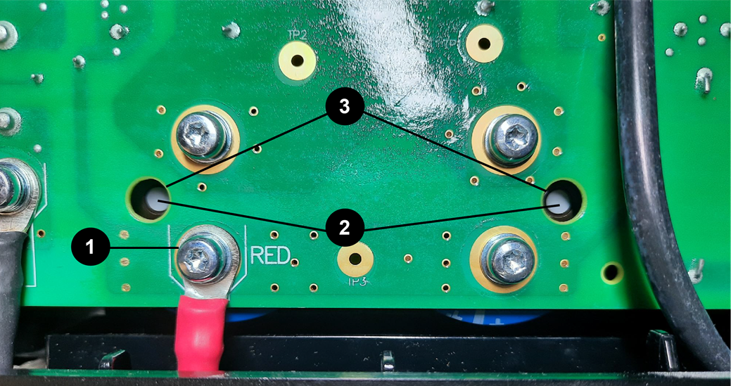

Einbau der Stützkondensatoren
  1. Führen Sie die neuen Kondensatoren von der Seite des Lüfters in die Plasma-Stromquelle ein.
    Siehe die Abbildung in diesem Kapitel.
  2. Drehen Sie jeden Kondensator, bis der Polaritätspunkt mit dem Schauloch auf der Leistungs-Platine (PCB) übereinstimmt.
  3. Befestigen Sie die Kondensatoren mit den 4 Befestigungsschrauben auf der Leistungs-Platine.
    Befestigen Sie den Transformatordraht an der mit „RED“ markierten Stelle. Schrauben Sie die vier Schrauben zuerst von Hand ein und ziehen Sie sie dann mit 2,3 Nm (20 lbf-in) fest.
    Das Bild zeigt die Rückseite der Steuerplatine mit den Kondensatorbestückungspunkten.
    1 Transformatordraht
    2 Polaritätspunkt
    3 Schauloch
