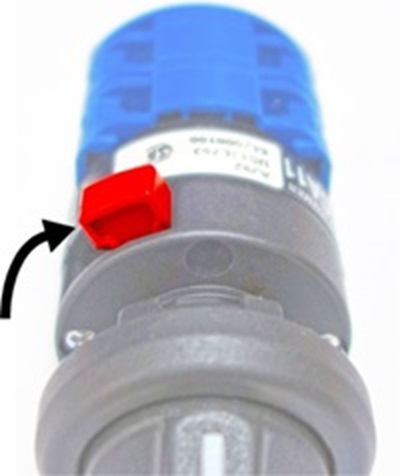

  9. Fixer l’interrupteur d’alimentation sur le panneau avant :
    • Modèles monophasés : Fixer l’ensemble de l’interrupteur d’alimentation sur le panneau avant à l’aide des deux vis. Serrer à un couple de 1,1 N•m (10 lb•po).
    • Modèles triphasés : Placer le bouton en position de marche (ON) (I). Positionner l’ensemble du commutateur d’alimentation sur la tige du bouton de l’interrupteur. Le loquet de couleur rouge doit être placé en position verrouillée (LOCK) comme illustré. Exercer une pression jusqu’à ce que l’ensemble émette un clic indiquant qu’il est bien en place.Image du bouton de l’interrupteur d’alimentation.
  10. Positionner le panneau avant de sorte que les loquets situés sur sa partie inférieure se mettent en place en émettant un déclic.
    Vérifier qu’aucun fil n’est écrasé au moment de la remise en place du panneau.
