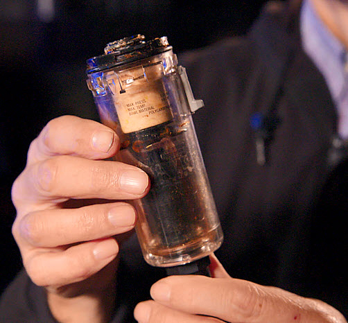

Ispezionare il bicchierino del filtro dell’aria e l’o-ring
| AVVISO | |
L’ARIA CONTAMINATA E OLEOSA PUÒ DANNEGGIARE IL BICCHIERINO DEL FILTRO DELL’ARIA
Alcuni compressori d’aria utilizzano lubrificanti sintetici che contengono esteri. Gli esteri possono danneggiare i policarbonati della coppa del filtro dell'aria.
Aggiungere più filtri del gas, se necessario.
Accertarsi che sul bicchierino del filtro o sull’o-ring non siano presenti olio, sostanze chimiche, sporco o altri agenti contaminanti.
- Gli agenti contaminanti possono impedire una buona tenuta e causare perdite di gas.
- La contaminazione può anche attraversare la linea del gas fino al generatore di plasma o alla torcia e causare gradualmente danni ai componenti interni.
- Assicurarsi che l’o-ring non presenti crepe o altri danni.

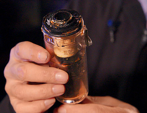

Pulire il bicchierino del filtro dell’aria rimuovendo olio, sporco o altri agenti contaminati.
Del materiale giallo sul bicchierino del filtro indica che l’olio sta penetrando nella linea di alimentazione del gas.
- Sostituire il bicchierino del filtro e l’o-ring se necessario.
- Se si utilizza un sistema di filtraggio esterno, come il kit di filtraggio Eliminizer, controllare regolarmente anche il filtro, per verificare se è necessario eseguire la manutenzione o la pulizia.
