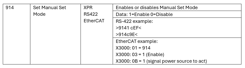

  1. Dallo schermo Controllo Numerico Computerizzato (CNC) o da un altro dispositivo di controllo, utilizzare il comando 914 per scegliere la condizione desiderata: OpzioneDescrizione
    Per attivare la modalità di regolazione manuale Scegliere 1=Enable (1=Abilita) nel campo Data (Dati). Quando la modalità di regolazione manuale è abilitata, il pulsante DISABLE (Disabilita) è rosso.
    Per disattivare la modalità di regolazione manuale Scegliere 0=Disable (0=Disabilita) nel campo Data (Dati). Quando la modalità di regolazione manuale è disabilitata, il pulsante ENABLE (Abilita) è grigio.
Quando è abilitata la modalità di regolazione manuale, il sistema di taglio utilizza automaticamente il processo impostato in modalità di regolazione manuale ogni volta che viene alimentato e fino all'annullamento o alla modifica di tale processo.
