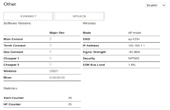

Other (その他) 画面
この画面では、ソフトウェアのバージョンの表示と、ワイヤレス接続のステータスの監視ができます。Configure (設定)、Connect (接続)、Update (更新) コマンドにもアクセスできます。

1. Other (その他) 画面の例
Other (その他) 画面の例
注:
XPR® web インターフェイスに表示されるフィールドは、モデルによって異なります。ここに示されている画面は参考用です。
