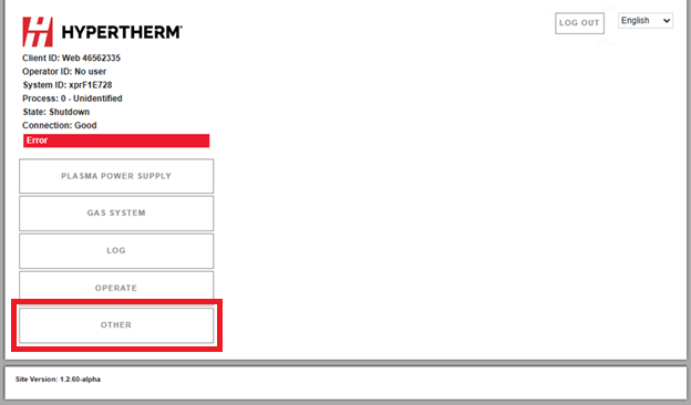

  2. XPR 웹 인터페이스의 메인 화면에서 기타를 선택합니다.
    이 이미지는 XPR 웹 인터페이스의 예시 메인 화면을 보여줍니다.

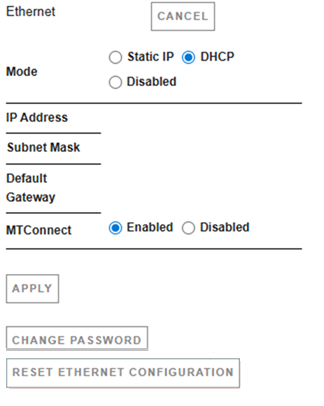

  4. 연결 모드 옵션(정적 IP, DHCP) 또는 MTConnect(활성화 또는 비활성화)에 대해 원하는 설정을 선택합니다.
    이 이미지는 동적 호스트 구성 프로토콜 모드 및 MTConnect가 활성화된 이더넷 구성 화면의 예시를 보여줍니다.

  6. 적용을 선택하여 선택 사항을 저장합니다.
