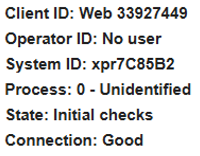

작업자 ID
이를 통해 플라즈마 전원공급장치를 제어하는 기기 또는 클라이언트를 식별합니다. 작업자 ID의 첫 부분은 작업을 보낸 연결의 종류를 나타냅니다. 무선 또는 이더넷 LAN은 웹, 직렬 RS-422는 Uart 422, EtherCAT® 은 EtherCAT을 말합니다.
이 이미지는 플라즈마 전원공급장치를 제어하는 기기 또는 클라이언트를 식별하는 세부 정보를 보여줍니다.

클라이언트 ID
이를 통해 플라즈마 전원공급 장치와 통신하는 기기를 식별합니다. 이 ID는 협정 세계시(UTC) 타임스탬프를 사용하며 브라우저 쿠키에 저장됩니다.
기기에서 클라이언트 ID와 작업자 ID가 동일하다면, 플라즈마 전원공급장치를 제어하실 수 있습니다.
