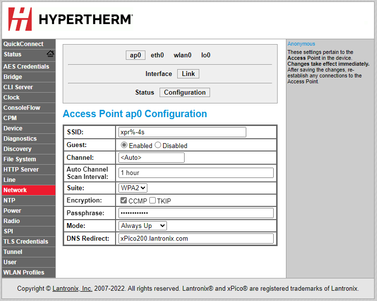

  1. Na ekranie Device Setup (Konfiguracja), wybierz Network > ap0 > Link > Configuration.
    Wybierz Network, ap0, Linki Configuration (Sieć, wlan0, Interfejs i Konfiguracja) na ekranie Device Setup (Konfiguracja).
  2. Na ekranie Configuration (Konfiguracja) można zmienić ustawienia.
  3. Upewnij się, że wszystkie ustawienia są prawidłowe, a następnie wybierz opcję Submit (Prześlij), aby je zapisać i zastosować.
