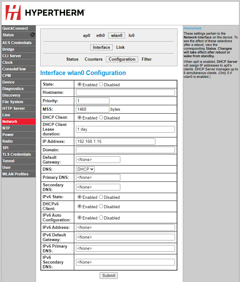

Zmiana ustawień sieciowych
Ustawienia sieciowe można zmienić na ekranie Device Setup (Konfiguracja).
  1. Na ekranie Device Setup (Konfiguracja), wybierz Network (Sieć) > wlan0 > Interface (Interfejs) > Configuration (Konfiguracja).
    Wybierz Network, wlan0, Interface i Configuration (Sieć, wlan0, Interfejs i Konfiguracja) na ekranie Device Setup (Konfiguracja).
  2. W polach Interface wlan0 Configurations (Konfiguracje interfejsu wlan0), zmień ustawienia.
  3. Upewnij się, że wszystkie ustawienia są prawidłowe, a następnie wybierz opcję Submit (Prześlij), aby je zapisać i zastosować.
  4. Odłącz zasilanie systemu cięcia.
  5. Włącz zasilanie systemu cięcia.
Zmiana wchodzi w życie po odłączeniu i podłączeniu zasilania do systemu cięcia.
