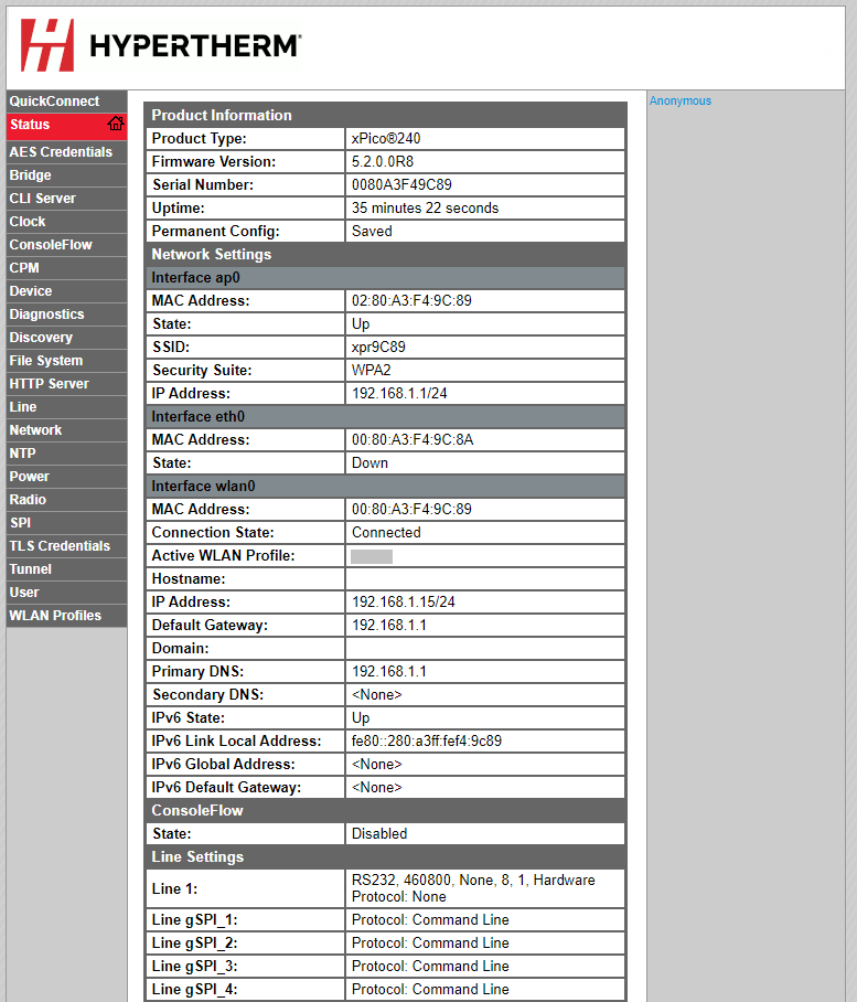

  1. Na ekranie Device Setup (Konfiguracja), wybierz Status (Stan).
  2. Patrz polaInterface wlan (Interfejs wlan) na ekranie Status, aby znaleźć wymagany adres IP.
    Pola Interface wlan0 na ekranie Status.
  3. Użyj przypisanego adresu IP, aby uzyskać dostęp do interfejsu sieciowego XPR przez Wi-Fi®.
    W tym przykładzie użytkownik przechodzi do http://192.168.1.15/index.html.
