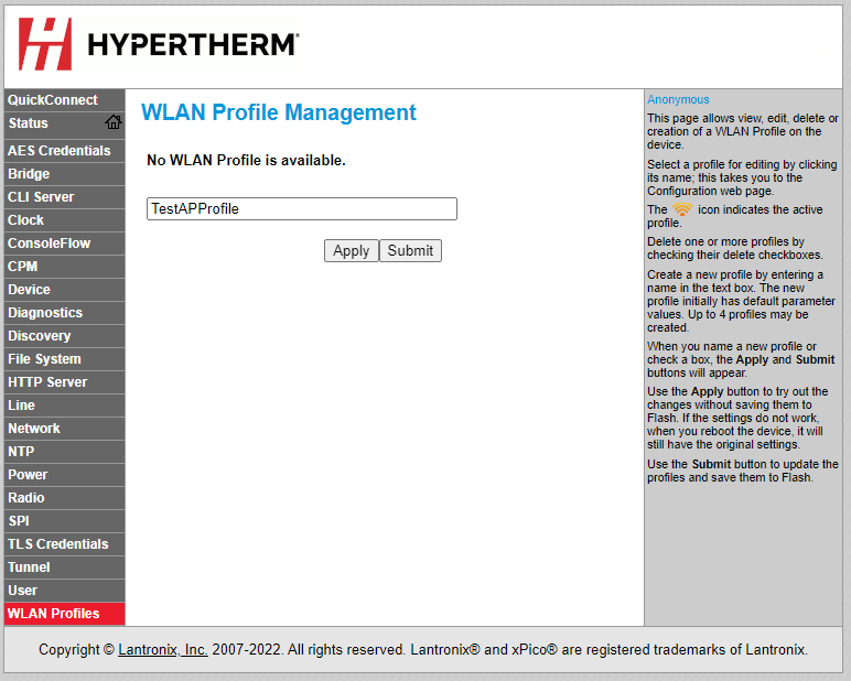

  1. Na ekranie Device Setup (Konfiguracja), wybierz WLAN Profiles (Profile WLAN).
  2. W polu WLAN Profile Management (Zarządzanie profilem WLAN), wprowadź nazwę profilu, który chcesz utworzyć, i wybierz opcję Apply (Zastosuj).
    Wybierz WLAN Profiles (Profile WLAN) na ekranie Device Setup (Konfiguracja)
  3. Wybierz żądany profil i skonfiguruj jego ustawienia, w tym Network Name (Nazwa sieci), Security (Bezpieczeństwo), i Passphrase (Hasło).
  4. Wybierz Submit (Prześlij), aby zapisać ustawienia profilu i połączyć się z siecią.Sprawdź AP Profiles (Profile AP) na ekranie Device Setup (Konfiguracja)
