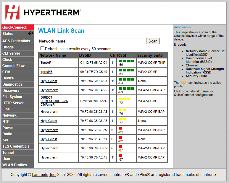

Gdy wybierzesz tę opcję, zasilacz plazmy wyszuka i wyświetli dostępne punkty dostępu.
  1. Na ekranie Device Setup (Konfiguracja), wybierz QuickConnect (Szybkozłącza).
    Wybierz QuickConnect (Szybkozłącza) na ekranie Device Setup (Konfiguracja).
  2. Na ekranie WLAN Link Scan (Skanowanie WLAN Link), wybierz żądaną sieć.

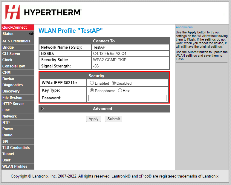

  3. Na ekranie WLAN Profile (Profil WLAN) wprowadź hasło sieciowe, następnie wybierz Submit (Prześlij)
    Wprowadź hasło sieciowe na ekranie WLAN Profile „TestAP”.
  • Sieć jest teraz podłączona.
