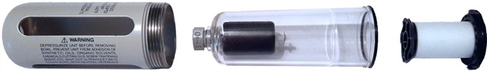

    A imagem mostra um copo do filtro de ar desmontado.

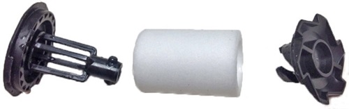

    A imagem mostra o filtro de ar removido das duas conexões de plástico.
  6. Coloque o novo elemento filtrante de ar nas conexões de plástico.
    Gire as conexões de plástico até que elas travem e encaixem, em aproximadamente 1/4 de volta.

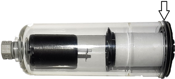

  8. Examine o anel retentor, e substitua-o se estiver com rachaduras ou outros danos.
  9. Coloque o anel retentor na parte de cima do copo do filtro.
    Copo do filtro de ar com anel retentor destacado.
  10. Coloque o elemento filtrante dentro do copo do filtro de ar.
    Pressione-o para baixo na conexão de plástico superior até escutar um clique.
