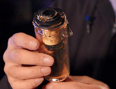

Examine o copo do filtro de ar e o anel retentor
| Aviso | |
AR SUJO E COM ÓLEO PODE CAUSAR DANOS AO COPO DO FILTRO DE AR
Alguns compressores de ar usam lubrificantes sintéticos com ésteres. Os ésteres podem danificar os policarbonatos do compartimento do filtro de ar.
Adicione mais filtragem de gás, se necessário.
Certifique-se de que não há óleo, substâncias químicas, sujeira ou outros contaminantes no copo do filtro ou no anel retentor.
- A contaminação pode impedir uma boa vedação e causar vazamentos de gás.
- A contaminação também pode passar pela linha de gás até a fonte de alimentação de plasma ou tocha e gradualmente causar danos aos componentes internos.
- Certifique-se de que o anel retentor não apresenta rachaduras ou outros danos.

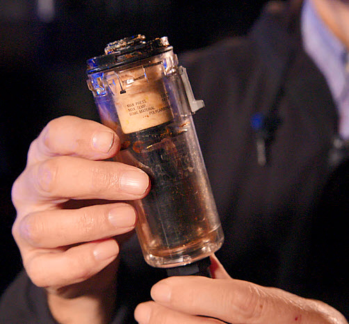

Limpe o copo do filtro de ar, removendo vestígios de óleo, sujeira ou outros contaminantes.
Material amarelo no copo do filtro pode ser indício de que há óleo entrando na linha do suprimento de gás.
- Se necessário, troque o copo do filtro de ar e o anel retentor.
- Se estiver usando um sistema de filtragem externo, como o kit de filtro Eliminizer, verifique também esse filtro regularmente para checar se há necessidade de manutenção e limpeza.
