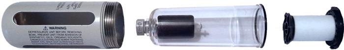

  2. Демонтируйте корпус воздушного фильтра, откручивая винты металлического ограждения, пока оно не открепится от узла воздушного фильтра в источнике тока системы плазменной резки.
    На изображении показан перекрученный воздушный фильтр
  3. Отсоедините корпус воздушного фильтра от металлического ограждения.
  4. Аккуратно извлеките фильтровальный элемент из корпуса фильтра.

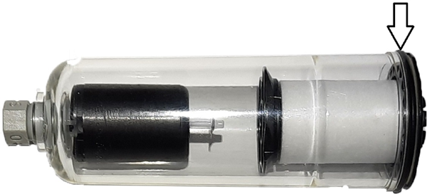

    Соблюдайте осторожность, чтобы не повредить уплотнительное кольцо в верхней части корпуса.
    На изображении показан разобранный корпус воздушного фильтра.

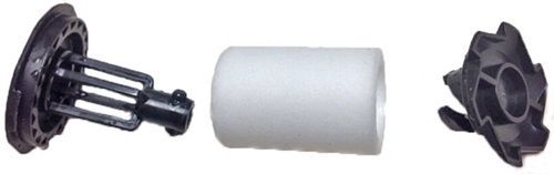

  5. Поверните пластиковые фитинги примерно на 1/4 оборота до их разъединения.
    Отложите фитинги в сторону.
    На изображении показан воздушный фильтр, снятый с двух пластиковых фитингов.
  6. Установите новый фильтровальный элемент в пластиковые фитинги.
    Скрепите пластиковые фитинги, повернув их приблизительно на 1/4 оборота.
    На изображении показан новый воздушный фильтр, окруженный пластиковыми фитингами.

  8. Осмотрите уплотнительное кольцо и замените его в случае обнаружения в нем трещин или иных повреждений.
  9. Поместите уплотнительное кольцо на верхнюю часть корпуса фильтра.
    Корпус воздушного фильтра с выделенным уплотнительным кольцом.
  10. Вставьте фильтровальный элемент в корпус воздушного фильтра.
    Нажмите на верхний пластиковый фитинг до щелчка.
