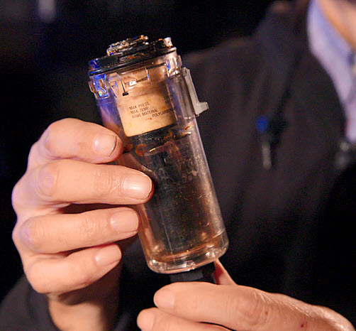

Осмотр корпуса воздушного фильтра и уплотнительного кольца
| ПРЕДУПРЕЖДЕНИЕ | |
ВОЗДУХ С СОДЕРЖАНИЕМ ЧАСТИЦ ГРЯЗИ И МАСЛА МОЖЕТ ПОВРЕДИТЬ КОРПУС ВОЗДУШНОГО ФИЛЬТРА
В некоторых воздушных компрессорах используются синтетические смазки, содержащие сложные эфиры. Такие эфиры могут привести к разрушению поликарбонатов в корпусе фильтра.
При необходимости установите оборудование для дополнительной фильтрации газов.

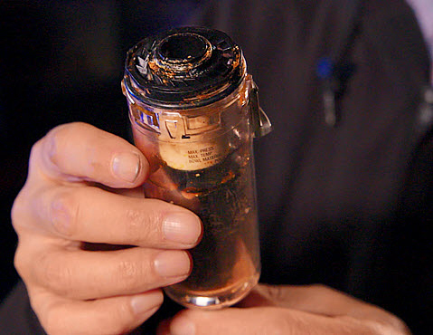

Убедитесь в отсутствии капель масла, химикатов, частиц грязи или иных загрязнений на корпусе фильтра или уплотнительном кольце.
- Загрязнение не позволяет обеспечить надлежащее уплотнение, что может привести к утечке газа.
- Эти загрязнения могут попасть через шланг подачи газа в источник тока системы плазменной резки или резак, из-за чего внутренние компоненты системы со временем могут выйти из строя.
- Убедитесь, что на уплотнительном кольце нет трещин и других повреждений.
Очистите корпус воздушного фильтра, вытерев с него масло, грязь и другие загрязнители.
Желтый осадок на корпусе фильтра свидетельствует о том, что в линию подачи газа попадает масло.
- Если это необходимо, замените корпус воздушного фильтра и уплотнительное кольцо.
- Если используется система внешней фильтрации, например комплект фильтра Eliminizer, регулярно проверяйте этот фильтр, чтобы выяснить, не требуется ли ему техническое обслуживание или очистка.
