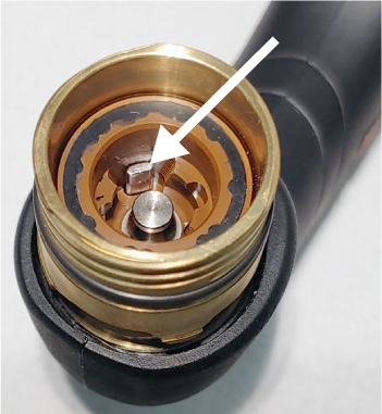

  7. Hareketli göbeği torç kafasına doğru itin ve sonra bırakın.
    Resimde torç kafasındaki hareketli göbek gösteriliyor.
  8. Hareketli göbek serbestçe hareket eder ve başlangıç konumuna geri dönerse, distribütörünüz veya yetkili onarım tesisi ile görüşün.
    Torçta veya plazma güç kaynağında hasar olabilir.
