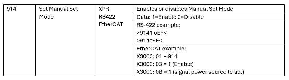

Manuel ayar modunu etkinleştirmek veya devre dışı bırakmak için EtherCAT veya seri RS-422 kullanın
Manuel ayar modunu etkinleştirmek veya devre dışı bırakmak için EtherCAT® veya seri RS-422'yi kullanmak için bu adımları uygulayın.
  1. İstediğiniz koşulu seçmek için Bilgisayarlı Sayısal Kontrol (CNC) ekrandan veya diğer kontrol cihazından Command 914'ü kullanın: SeçenekTanımlama
    Manuel ayar modunu etkinleştirmek için 1=Etkinleştir öğesini Veri alanında seçin. Manuel ayar modu etkinleştirildiğinde, DEVRE DIŞI düğmesi kırmızı renkte görünür.
    Manuel ayar modunu devre dışı bırakmak için 0=Devre Dışı öğesini Veri alanındaseçin. Manuel ayar modu devre dışı bırakıldığında, ETKİNLEŞTİR düğmesi gri renktedir.
Manuel ayar modu etkinleştirildiğinde kesme sistemi, kesme sistemine her güç verildiğinde ve bu işlem iptal edilene veya değiştirilene kadar manuel ayar modunda ayarlanan işlemi otomatik olarak kullanır.
Etkin manuel ayar modu işlemi için ayarları, ofsetleri veya algılama modlarını değiştirmek veya iptal etmek istiyorsanız, İşlem seçimi bölümüne bakın.
