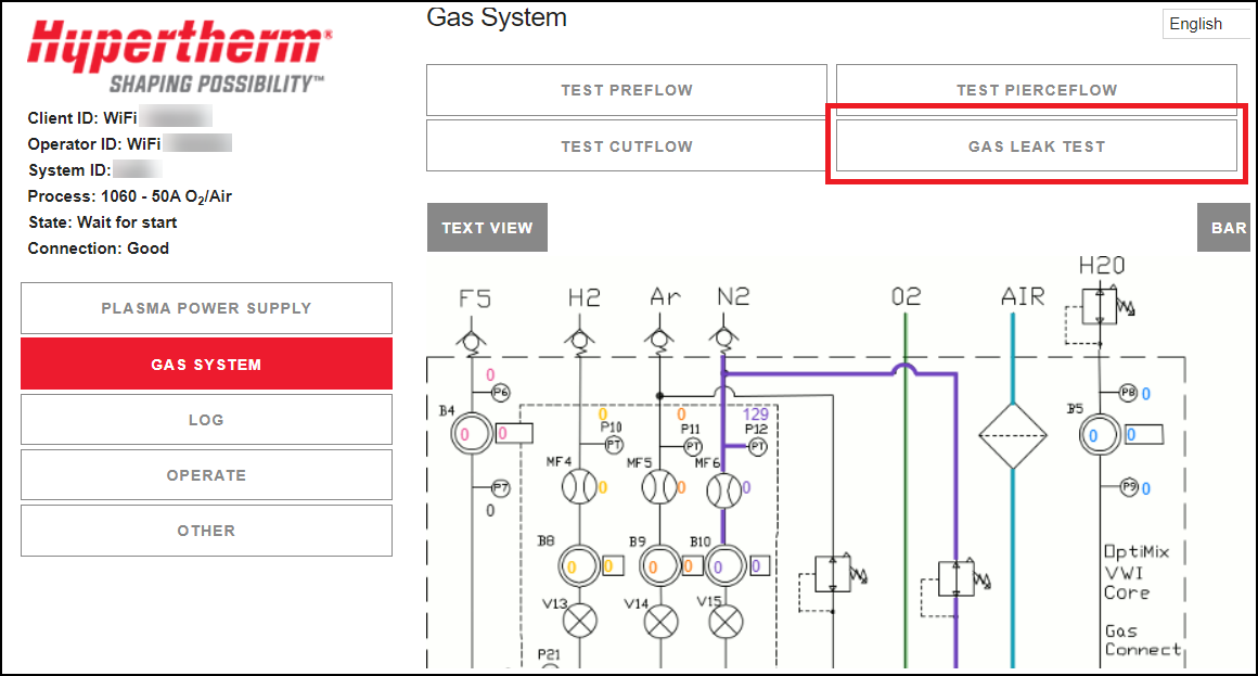

XPR web arayüzünde gaz sızıntısı testleri
XPR web arayüzünde GAS LEAK TEST'i (GAZ SIZINTISI TESTİ) seçtiğinizde:
  1. GAS LEAK TEST (GAZ SIZINTISI TESTİ) düğmesi aktif olduğunu , ve testin başladığını göstermek için kırmızı ile vurgulanır.
  2. Aktif valfler renkli vurgularla tanımlanır.
  3. Hat A, Hat B ve muhafaza üzerinde gösterilen gazlar farklı proses kimlikleri için farklıdır. Hat A (siyah) ve Hat B (sarı) için gaz sızıntısı testi yapabilirsiniz ancak muhafaza gaz hattı (mavi) için yapamazsınız.
  4. Gazlar, aynı düğmeyi seçene kadar veya testi kesen farklı bir düğme seçene kadar akar.
Şekil 1. XPR web arayüzünde GAZ SIZINTISI TESTİ
Bu görselde, örnek bir web arayüzü ekranında GAZ SIZINTISI TESTİ düğmesi gösterilmektedir.
  • Bir gaz sızıntısı testini XPR web arayüzünde tamamladıktan sonra, testin sonucunu görmek için LOG (Günlük) düğmesini seçin.
  • Log (Günlük) ekranı testin başarılı olup olmadığını gösterir.
  • Başarılı olmayan bir test için, Log (Günlük) ekranında arıza noktasını tanımlayan bilgileri arayın.
  • Gaz sızıntısının yerini bulmak için Log (Günlük) ekranındaki bilgileri ve sisteminizin bağlantı şemalarını kullanın.
