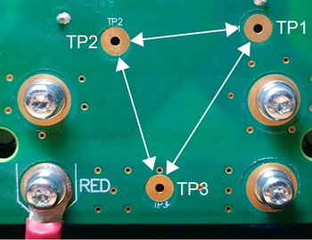

使用测试点(3-00-0)对 VBUS 故障采取纠正措施
测试电源 印刷电路板 (PCB) ,确保电路平衡。使用电源 PCB 上的测试点进行测试。电源 PCB 背面有测试点(TP1、TP2、TP3)的标签。
如本步骤所示,使用微型香蕉插头连接至电源 PCB 上的测试点。请参阅 所需测试设备。
图像显示的是一个微型香蕉插头。
如果没有微型香蕉插头,可使用小型测试夹,将其夹在电源 PCB 测试点开口的铜触点上。
  1. 将电源开关设置为关闭 (O),断开电源线与电源的连接,并切断气源。
  2. 卸下等离子电源手柄和盖子。
  3. 移除组件挡板。
  4. 重新接通电源,但将电源开关拨至关闭 (O)。
  5. 测量 TP1 和 TP2 测试点之间的电压。
    图片显示了电源 印刷电路板 上的三个测试点。
    1. 将微型香蕉插头分别插在电源 PCB 的 TP1 和 TP2 上。
    2. 将电源开关拨至开启 (I)。
    3. 确保电压约为:
      • 200 V/240 V 单相型号为 280 VDC/340 VDC
      • 400 V CE/CCC 三相型号为 560 VDC
      • 480 V CSA 三相型号为 670 VDC
  6. 测量 TP1 和 TP3 测试点之间的电压。
    1. 将电源开关拨至关闭 (O) 位置。
    2. 将迷你香蕉插头移至电源 PCB 上的 TP1 和 TP3。
    3. 将电源开关拨至开启 (I)。
    4. 确保该值约为步骤 5 中数值的二分之一:
      所有数值可为 ±10%。
  7. 测量 TP2 和 TP3 测试点之间的电压。
    2. 将迷你香蕉插头移至电源 PCB 上的 TP2 和 TP3。
    3. 将电源开关拨至开启 (I)。
  8. 6 和 7 中的电压是否大致相等,电容器电阻是否在正确范围内? 选项描述
    如果为是…… 如果无法找到或纠正问题,则必须由合格的维修技术人员修理系统。请联系您的经销商或授权维修厂。
    如果为否…… 如果电压值相差超过 30 V,且电容器电阻超出范围,则更换电源 PCB。请参阅 拆卸电源 PCB。

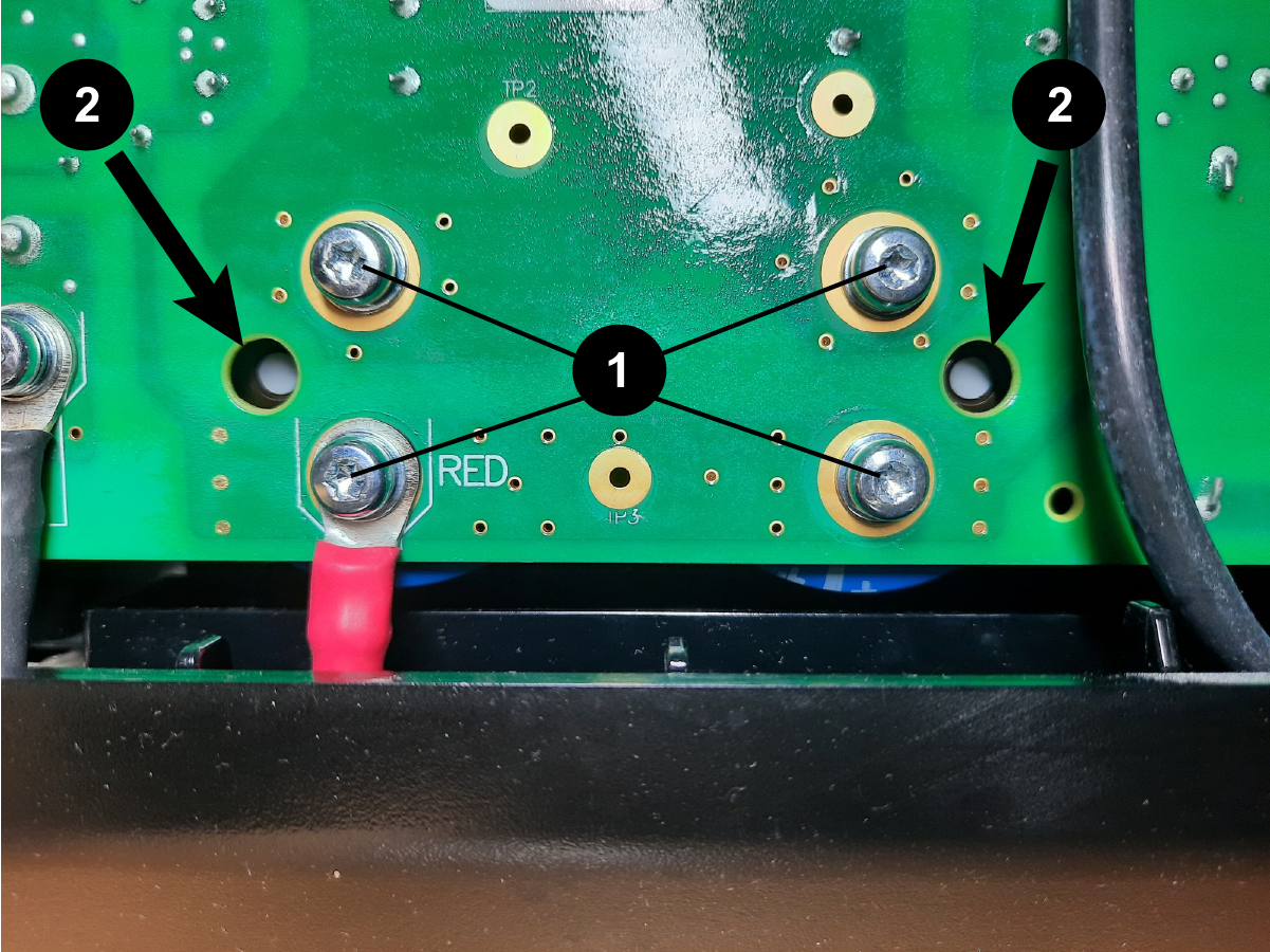

使用电容器端子 (3-00-0) 对 VBUS 故障采取的纠正措施
测试电源 PCB ,确保电路平衡。使用电容器螺丝进行测试。电源 PCB 背面有电容器正 (+) 和负 (-) 端子的标签。
  1. 等待约 10 分钟,使内部电压放电。
  2. 松开电容器螺丝,以便从电源 PCB 上断开电容器。
  3. 测量电容器两端的电阻,确保电阻值近似:
    • 单相型号为 13.5 千欧 (kΩ)
    • 三相型号为 18 千欧 (kΩ)
  4. 对电容器进行目视检查。
  5. 如图所示,如果在电容器旁边的通气孔中看不到白点,则更换电容器。
    一定要同时更换两个电容器。
    请参阅 卸下大容量电容器。
    图片显示了电容器螺丝和电源 印刷电路板 上通风孔中的白点。
    1 电容器螺丝
    2 排气孔
