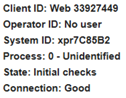

操作工 ID
这是控制等离子电源的设备或客户端的标识符。操作工 ID 的第一部分显示发送一个工艺的连接类型、Web(适用于无线或 Ethernet LAN、 Uart 422(适用于串行 RS-422),或EtherCAT(适用于 EtherCAT® )。
该图显示了识别控制等离子电源的装置或客户端的详细信息。
要更改对等离子电源具有控制权的设备,请参阅 更改具有控制权的设备。
客户端 ID
这是与等离子电源进行通信的设备的标识符。该 ID 使用 协调世界时 (UTC) 时间戳,并保存在浏览器 cookie 中。
如果设备上的客户端 ID 和操作工 ID 相同,可以控制等离子电源。
连接
这是设备与等离子电源之间通信的状态。(良好或错误。)
