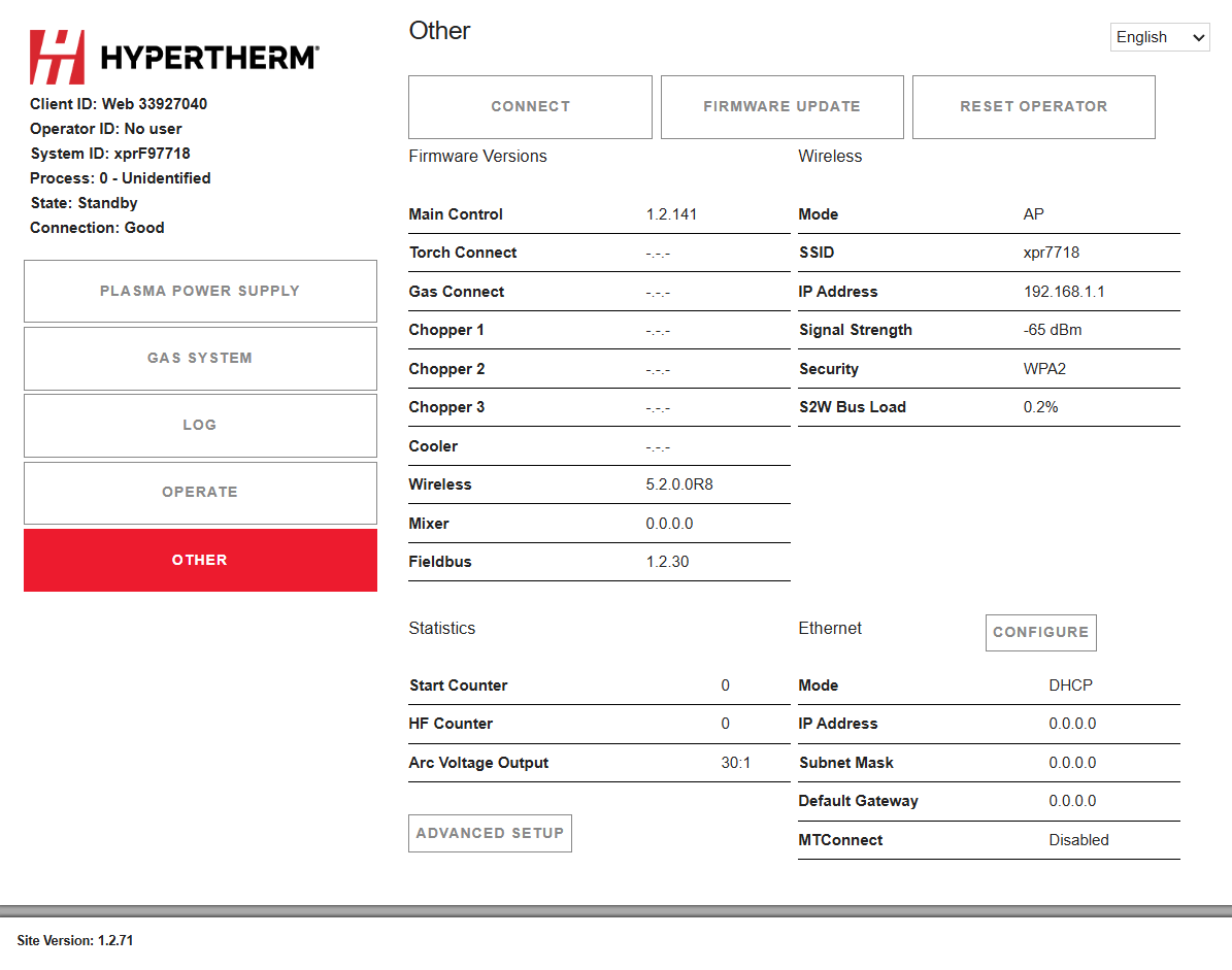

其他屏幕
在此屏幕上,您可以根据功能类型找到固件版本、系统统计信息、无线连接信息和配置选项。您还可以选择 Connect(连接)、 Firmware Update(固件更新)和 Reset Operator(重置操作工)命令。

图 1. 其他屏幕的示例
此图显示了其他(Other)屏幕的示例。
注:
不同型号的 XPR® Web 界面会显示不同的字段。此处所显示的屏幕仅供参考。
