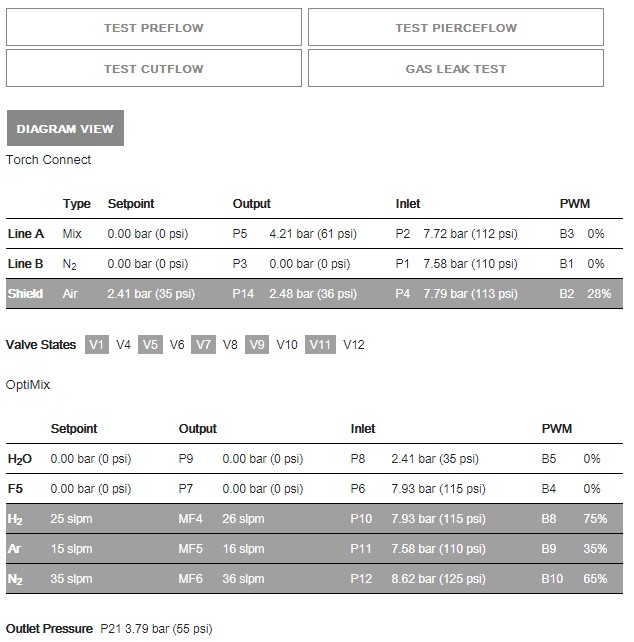

气体系统屏幕
在该屏幕中,您可以监控 TorchConnect™ 控制箱和气体连接控制箱的状态。还可以查看气体流动时哪些阀门处于活动状态。
该屏幕有 2 种视图选项。
文本视图
在文本视图中,以文本显示实时气压和当前活动的阀门状态。当阀门处于活动状态时,屏幕将其显示为灰色。
在此屏幕中可查看以 bar 和 psi 为单位的气压。

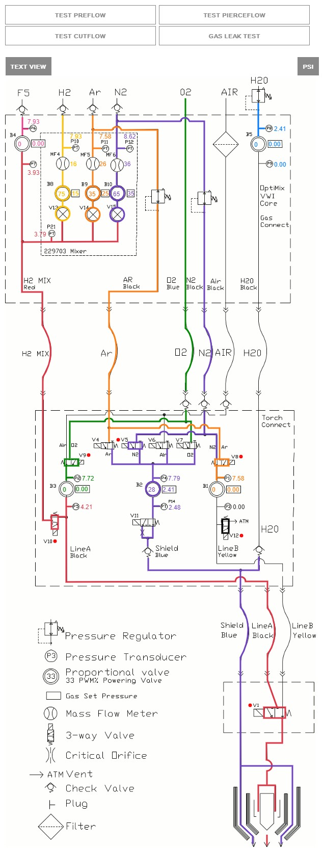

图表视图
在图表视图中,图表显示:
  • 实时气压和当前活动的阀门状态。
  • 加压腔体和带电阀门会在工作时显示颜色,而管路则随压力大小变化而改变透明度。
  • 比例阀和暂载率(脉宽调制 (PWM)) 传感器附近的压力测量值和设定点以图表表示。
此屏幕可选择以 bar 或 psi 为测量单位显示气压。
您可以从此屏幕中执行四项测试:
  • 测试预流
  • 测试切割流
  • 测试穿孔流
  • 气体泄漏测试
注:
漏气测试可通过所有气体连接控制箱进行。请参阅 执行气体泄漏测试。
按下按钮后开始测试。按钮处于激活状态时,屏幕将其显示为红色。活动阀门显示为灰色。A 管路、B 管路和保护帽中的气体与您选择的工艺 ID 对应。除非选择同一个按钮或选择另一个停止测试的按钮,否则气体会流动 60 秒。
图 1. 显示气体系统状态的文本视图屏幕示例
该图所示为显示气体系统状态的文本视图屏幕示例。
图 2. 显示气体系统状态的图表视图屏幕示例
该图所示为显示气体系统状态的图表视图屏幕示例。
