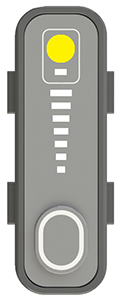

Dieses Bild zeigt ein gelbes Licht an der Kontrollleuchte. Gelb = Brenner ist gesperrt.

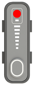

Dieses Bild zeigt ein rotes Licht an der Kontrollleuchte. Rot = Eine interne Systemkomponente ist möglicherweise fehlerhaft.
