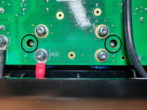

    Nota:
    Asegúrese de que el punto de polaridad blanco de cada capacitor se alinee con el orificio de la PCB de alimentación.
    La imagen muestra la tarjeta de alimentación con los puntos alineados.
