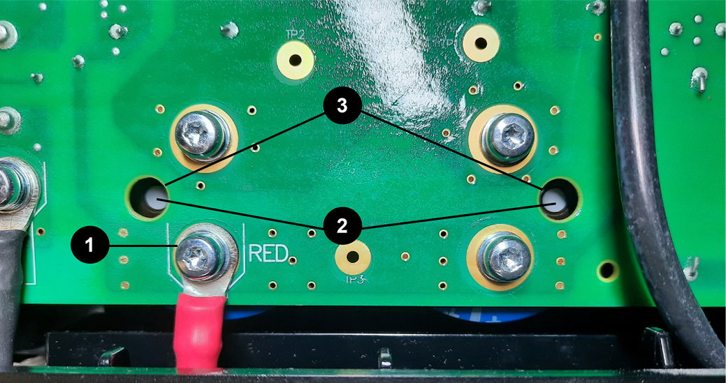

  3. Conectar los capacitores a la PCB de alimentación con los 4 tornillos de montaje.
    Sujete el cable del transformador a la ubicación ROJA. Enroscar primero a mano los 4 tornillos y después apretarlos a 2,3 N∙m (20 lbf∙pulg.).
    La imagen muestra la parte posterior de la tarjeta de control que muestra los puntos de inserción del capacitor.
    1 Cables del transformador
    2 Punto de polaridad
    3 Orificio de observación
